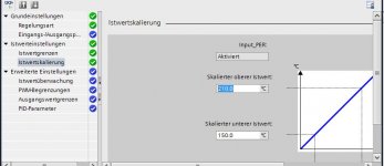

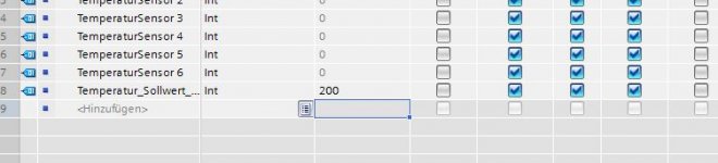

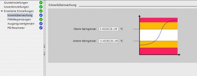

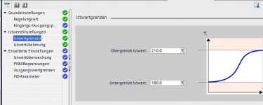

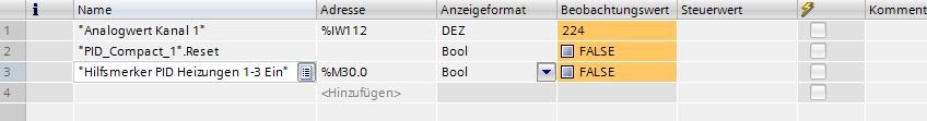

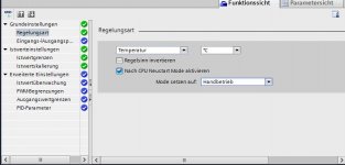

Ich habe ein Problem mit den PID Regler Einstellungen. Und hoffe auf eure Hilfe.
Ich benutze s7 Tia V11 mit der 1214C zusammen mit dem Touchpanel KTP 600 Basic Color PN.
Für eine Heizkammer möchte über 3 Schütze die die Heizungen schalten auf 150°C aufheizen.
Nun zu meinem Problem. Ich nehme den Analogwert IW112(Word) vom Kanal 1 meines Thermorelais Moduls SM 1231 TC und setze diesen direkt zu meinem PID Compact 1 Setze diesen bei Input_PER ein.Bei Output_PWM setze ich einen Merker der dann meine 3 Schütze(Digitale Ausgänge) für die Heizung schalten soll. Beim Setpoint setzte ich den Wert 150 ein. Doch aus irgend welchen Gründen schalten die Schützen nicht ein.Bei der Erstinbetriebnahme( Ist im PID Compact integriert) die ich mit dem Modul gemacht habe haben die Ausgänge geschalten. Im Automatik Modus funktioniert nichts, muss ich da was aktivieren oder einstellen? Was mach ich falsch, Kann mir da jemand weiter Helfen??
