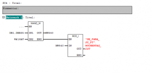

Hallo zusammen bin neu hier und hab ein Problem.
Habe schon mit S7 zu tun gehabt und habe das Programm von jemanden bekommen und hab ein Problem es zu verstehen.
Das Programm ist ein Ausschnitt aus einer Wochenschaltuhr
U(
L DB1.DBB 35
L W#16#F
UW
T "MW 540"

Jetzt meine Frage. Die Befehle SET und SAVE werden durch das CLR unwirksam gemacht oder? Die Sprungbedingung wird eigentlich immer ausgelöst
oder verstehe ich da was falsch.

Das sieht in FUP viel einfacher aus.
Mit
SET
SAVE
CLR
U BIE
Kann man die Funktionen hintereinanderschalten. Außerdem dagt es aus, dass die vorhergehende Funktion ohne Fehler bis zum Ende durchgelaufen ist. (Was in der gezeigten Funktion aber eher immer der Fall ist)
Der Code macht nichts anderes, als im Byte DB1.DBB 35 die 4 rechten Bits (F hex = 00001111 bin) zu erhalten, die 4 linken Bits zu löschen (nennt man ausmaskieren).
Danach werden dies Bits, die in den Rechten 4 Bits standen nach
"DB_PARA_SU_PT".WOCHENTAG_IST übertragen.
Bsp:
0100 1001 steht in
DB1.DBB 35
nach UW F
steht in MW540 (Schmiermerkerwort) 0000 10001
Das wird MW540 noch von BCD zu Int gewandelt und dann in
"DB_PARA_SU_PT".WOCHENTAG_IST geschrieben.
Das Wandeln muß passiert, weil das Datum in dieser Form vorher in den DB1 geschrieben wurde, wahrscheinlich von einer Siemens -Standardfunktion, die es extra dafür gibt.

So habe den Fehler gefunden warum es sich nicht wandeln lässt.
DB1.DBB35 lässt sich nicht wandeln weil er bei mir ein WORD haben will und Byte nicht im FUP nimmt.
