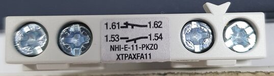

Moin,
kurze Frage, vielleicht hat jemand eine schlüssige Erklärung.
Auf dem Foto ist ein Hilfsschalter NHI-E-11-PKZ0 von Eaton zu sehen.
Wie kann man anhand der Beschriftung erkennen, ob der Schließer bzw. Öffnerkontakt innen oder aussen sitzt ?
Meiner Meinung nach ist die Kontaktbeschriftung mehr als irreführend.
Hab noch die Skizze auf dem Beipackzettel gefunden, aber auf dem Hilfsschalter geht die Kontaktbelegung doch gar nicht hervor, oder hab ich ein Brett vor dem Kopf ?
Danke und Gruß, Marcus
Von links nach rechts 54, 62, 61, 53, Öffner ist innen.
Hmm, 54 / 62 ist links aber rechts beschriftet ?
und dann, durchmessen kann ich das auch, dann weiß ich das ebenfalls.
Mich würde eine schlüssige Erklärung weiter bringen, wie man das interpretiert.
Das weiß der Elektriker beim Anschließen nicht ohne durchmessen. der Azubi schon dreimal nicht.

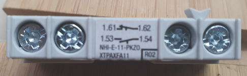

Bei denen, die ich hier vor mir habe:
sieht man etwas besser, dass 61/62 die inneren und 53/54 die äußeren Anschlüsse sind.
Hier sind die Einrückungen deutlicher zu erkennen. Beim obigen Bild des TE nur mit Phantasie an der 1.61.
Aber das darunter abgebildete Schaltbild ist ja eindeutig.

Ja, einen Kontakt habe ich hier auch, wo das so ist. Alle anderen sind gleich ausgerichtet.
Das Problem hab ich fast immer, auch bei anderen Herstellern. Die Kontakte klingle ich immer durch.

Ja, es ist möglich auch so kleine Hiko eindeutig zu beschriften, siehe Beispiel SE GV2
Ich finde die Beschriftung des PKZ Hiko unmöglich.
