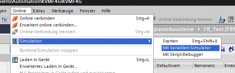

Die Variablentabelle gibt es noch allerdings muss diese über die Menuleiste aufgerufen werden:
attachment.php
