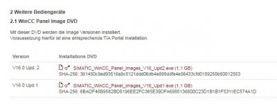

Hallo zusammen, ich wollte bei meinem TIA Portal V16 Upd2 meine HMI Images aktualisieren, da ich bei meinem TP1200 Comfort beim reinladen immer gefragt wird, ob ich es wieder downgraden möchte. Das ursprüngliche Projekt wurde mit mit TIA V15 gemacht.
Nun habe ich auf der Siemens Seite folgendes runtergeladen.

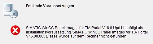

Wenn ich jetzt eines davon installieren möchte kommt folgende Fehlermeldung
Aber ich finde das Update für V16.00.00 nirgends auf der Seite.
Kann mir da jemand helfen?
Wurde denn das Panel im Projekt auch per Gerät tauschen auf V16 hochgerüstet?
Das wird nicht automatisch durchgeführt, nur weil man die V16 benutzt.
Denn laut Deiner Meldung ist ja scheinbar schon das V16-Image auf dem Panel und TIA will es downgraden, vermutlich auf die ursprünglich verwendete V15.
