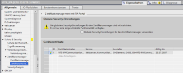

Wie ist es möglich, das Zertifikat händisch zu erneuern?
Immer wenn ein neues Zertifikat erstellt wird, funktioniert anschließend nichts mehr., also wird weiterhin das aktuelle verwendet.

Hier zwar nicht die Lösung des Problems, aber doch was den Fehler beseitigt hat:
Alle Panels sind, bis auf das Masterpanel, gelöscht worden und auch alle Netzwerkverbindungen sowie auch alle Hmi-Verbindungen von ca. 10 Teilnehmern.
Anschließend Hardware komplett übersetzt und danach wieder alle Netzwerkverbindungen und Hmi-Verbindungen erzeugt sowie auch alle anderen Hmis neu angelegt mit Verbindungen.
Im Anschluss wieder komplett die Hardware übersetzt und die Hmi-Projekte in das Panel geladen.
Daraufhin hat die Kommunikation wieder funktioniert.
