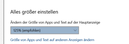

ich habe den Auftrag bekommen ein HMI Projekt auf ein KTP600 PN Basic Color zu übertragen. Also habe ich mir das fertige Projekt von unserem Server gezogen. Dabei habe ich festgestellt, das die Texte und Beschriftungen irgendwie nicht zusammen passte (gefühlt scheint die Schriftgröße anders zu sein).
Erstellt wurde das Projekt mit einem Field PG M3, ich habe ein HP ProBook. Beide PC's haben WinCC flex 2008 SP3 Upd 7 installiert, allerdings sieht dasselbe Projekt sieht auf beiden PC's aus!
Die Unterschiede sind auch nach dem Übertragen auf das Panel vorhanden, als wenn mein PC das Projekt anders darstellt (auch in RunTime).
Hat von euch jemand eine Idee, woran das liegen könnte?
VG Christian
Es wird an der Bildschirmskalierung von Windows liegen. Bei einem wird z.b. 100% eingestellt sein, beim anderen 125%.
Du solltest in jedem Fall auf 100% stellen, komplett übersetzen und dann übertragen.

bitte entschuldige die lange Wartezeit, bin aber heute erst wieder zum Thema gekommen. Ich habe de Skalierung in Windows auf 100% gestellt (war bei 125%) und nun passt alles wieder zusammen. Vielen Dank für deine Hilfe und bis demnächst....
