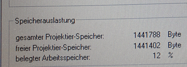

Hi Leute,
Ich bin etwas am verzweifeln. Möchte im Simatic Manager eine HW Confiq auf die S7300 314C-2PTP + CP 343 1Lean laden um die Daten mit Hilfe der PN Schnittstelle des CPs am Pcs einzuladen und über einen OPC Server weiterzuverarbeiten. Mein einziger Job ist es bisher eigentlich die HW Confiq zum laufen zu bringen jedoch geht die CP immer in SF. Ich verwende den Simatic Manager Version 5.5. Im Anhang findet ihr Bilder des aktuellen Zustandes. Ich hoffe mir kann einer weiterhelfen:)20220413_104310.jpg20220413_104249.jpg20220413_103928.jpg20220413_103916.jpg

Hast du vor dem Übertragen der HW-Konfig und von NET-PRO jeweils auch einmal "speichern und übersetzen" durchgeführt?
Was ich mir vorstellen könnte, evtl. hast du die HW-Konfig oder NET PRO einmal übertragen, während ein Online Status noch aktiv war ( Baustein beobachten, VAT-Tabelle oder was auch immer... ). Kannst du dies ausschließen?
Habe es über Netpro übertragen, jedoch weiterhin CP im Stop und Sf rot.
Ich habe jetzt die zwei Firmware Dateien für den CP wie kann ich diese installieren?16498420162755866314691605038193.jpg
Hast du schon mal versucht, den CP über das PG in Run zu bringen? Was steht danach im Diagnosepuffer? Und auch mal ein Netzwerkkabel anschließen und versuchen ob du den CP unter der parametrierten IP erreichen kannst.

Soweit ich weiß bekommt der CP die Projektierungsdaten von der CPU. Hängt evtl. am MPI Bus noch ein anderer Teilnehmer? Hängen CPU und CP an der gleichen Spannungsversorgung? Eventuell nochmal beides abschalten und gemeinsam hochfahren lassen.
Wir kann ich denn dann die Projektierung in den CP laden, ich habe bisher einfach immer das gesamte Projekt übertragen, wie ich es aus TIA Portal kenne16498437826974141071667290488057.jpg
Am MPi Rückwandbus ist nur die Cpu 314c mit dem CP verbunden. Soannungsversorgung ist die selbe. Spannungsversorgung trennen bringt leider keine anderes Ergebnis.
