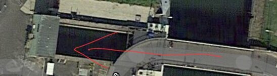

ich möchte von Euch einmal die fachliche Meinung zu Vor- und Nachteilen von Elektro- und Hydraulikantrieben haben.
Anlage:
  • Schleuse
  • Schleusentor ist ein über 25m langer Kasten, knapp 6m breit und fast 17m hoch.
  • Schleusentor liegt unten auf einem Schienenwagen und hängt oben an einem Schienenwagen
Jetzt geht es um folgende Frage:
  • Elektrischer Antrieb an Land
    • Antrieb steht im Maschinenhaus, zusammen mit Getrieben
    • Antriebe wirken auf große Ketten, die das Tor schieben bzw. ziehen
  • Hydraulischer Antrieb im Tor
    • Antrieb steht im Tor selbst
    • Antrieb wirkt auf Zahnstangen, die rechts und links der Schleusenkammer verlegt sind
Meiner Meinung nach ist Lösung 1 mit den elektrischen Antrieben die bessere:
  • Antriebe stehen an Land
    • Hochwasserschutz ist bereits durch das Maschinenhaus gegeben
    • Antriebe sind einfacher installier- und austauschbar
  • Wartungsarm
  • Günstiger
  • Über FUs ist ein ruckelfreier Gleichlauf und eine gute Geschwindigkeitsregelung einfach erreichbar
Demgegenüber stehen die Nachteile der Hydraulik im Tor:
  • Das Gewicht des Tores erhöht sich
  • Es muß eine extra wasserdichte Kammer gebaut werden
  • Öle müssen umweltfreundliche gehalten, Leckagen schnell erkannt werden
  • Hydraulik ist prädestiniert für lineare Bewegungen und zum Druck halten, nicht originär für rotatorisch Bewegungen
  • Hohe Wartungskosten
  • Die elektrische Antriebsenergie muß über bewegte Kabel zum Tor gebracht werden
  • Regelung erfolgt durch Ventile -> Energievernichtung?
Welche Variante würdet Ihr bevorzugen?
Welche Vorteile könnte ein Hydraulikantrieb im Tor haben?
Freue mich auf Eure Meinungen!

An Land ist eine rechteckige Kammer, dahinter das Maschinenhaus mit den Antrieben.
In die Kammer hinein wird das Tor gezogen.
Ist also eigentlich nur ein großer Klotz, der in der Einfahrt der Torkammer liegt und da weggezogen wird.
Momentan Elektroantriebe auf große Ketten
Ist aber alles 60er Jahre, muß erneuert werden, weil's keine Ersatzzeile mehr gibt und dabei kommen jetzt alternative Ideen im Brainstorming...
Du hast rechts und links überdimensionale offene Ketten (nicht als Ring wie beim Fahrrad, sondern offen als Strang) liegen, die werden über Zahnräder entweder reingezogen oder rausgeschoben. Und vorne dran hängt das Tor.
