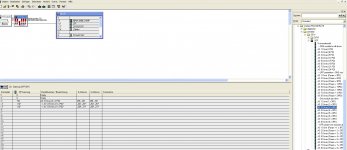

Hoffentlich beantwortet das Dokument Anhang anzeigen Auszug_SEW.pdf (ist ein Auzug aus dem DFP21B-Handbuch) die Frage.weshalb "one modul per drive" ? Hätte jetzt eher nach "one modul for all drives" tendiert.
Was ist denn da genau der Unterschied ?

Auf dem Bild wird die GSD der Option UFP verwendet. Verwendest du auch diese Option?Danke, aber obwohl ich die GSD Datei passend zu den Umrichtern installiert habe sieht das bei mir in der Auswahl leider nicht so aus... :-(
Hast du ggfs. eine der folgenden GSD's verwendet?
Als Beispiel für den Gateway-Betrieb ohne UFP habe ich die SEW_6009.GSD genommen.
- SEW_6003.GSD
- SEWA6003.GSD für DP-V1
- SEW_6009.GSD für DP-V1 Gateway-Betrieb
Bei mir sieht es so aus (mal schnell zusammengeklickt):
Und wie bei dir?
Ansonsten lege ich dir folgende SEW-DFP21B-Lektüre ans Herz: http://www.sew-eurodrive.com/download/pdf/11479000.pdf
