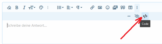

Nutze doch bitte mal den CODE-TAG für deine Programmzeilen ( hier im Forum ):
