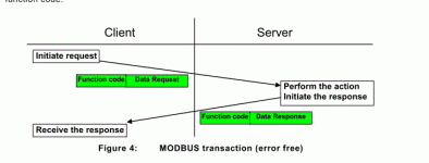

ich will in einer Steuerung eine IL ETH BK DI8 DO4 2TX-PAC über Modbus TCP einbinden.
Dazu brauche ich die IP adresse die iost mir bekannt.
Jedoch brauche ich noch Port ist 502 richtig?
und die Modbus Gerätenummer. Wo finde ich das?
Es geht erstmal nur um die online DIs und DOs
Danke

Look at page 12. It say's that the coupler has no IP adress from factory. It uses Boot P for getting a IP Adress.
You can find a program called IPAssign. I think it's the easy-st way. http://pxcfiles.com/Software/IPAssign.zip (or at PX web)
After that you can enter a website on the coupler, and see information from it.
Modbus TCP normaly uses Port 502 for communication.
Die Gerätenummer gibts bei MODBUS-TCP nicht mehr, da die ja durch die IPs addressiert sind. Also eigentlich solltest du connecten können mit der IP und den Port. Du kannst es ja testen, es gibt Tools für Windows und Apps für Android und iOS.

meine Vorredner haben recht. Der ETH BK bezieht seine IP Adresse per BootP, dafür kann zum Beispiel IPassign genutzt werden.
Unter welchem Modbusregister sich deine Daten befinden kannst du dem Datenblatt entnehmen. Oder du gehst auf die Webseite der ETH BK Inline Station -> Bus Configuration. Dort werden alle angeschlossenen IOs angezeigt mit den dazugehörigen Modbus Adressen.
