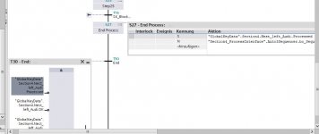

Schönen guten Tag,
ich habe hier eine Graph-Schrittkette vor mir, die kann etwas das verstehe ich nicht. Hier wird in einem Schritt ein xxx.done bit gesetzt, und auf das selbe Bit Negiert in der Transiotion gewartet, welches durchaus aus einer anderen Schrittkette zurück gesetzt wird, und das Funktioniert auch. Aber ich verstehe das von der Logik her nicht, in den Ketteneingenschaften ist kein Haken bei Schritte überspringen sonst könnte ich es ja nach vollziehen.
Also aktiviert der doch den Schritt, bearbeitet alle Anweisungen setzt das bit und kann somit nie eine Gültige Transition haben??!!
PS: Das Projekt ist in TIAV14 geschrieben
