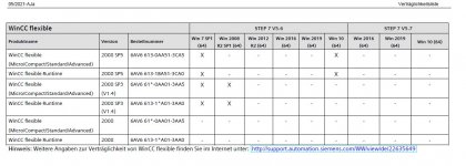

Habt ihr euch vor der Installation von V5.7 einen Blick auf die Verträglichkeitsliste geworfen?
im Kompatool findet man noch garnix von 5.7 bzw. 2021prof. Evtl. kommt noch was bzw. die sind noch am testen...
PS: interessant, in der Liste ist schon WinCC 7.6 aufgeführt. Step7 5.7 ist auch nicht kompatibel zu WinCC 7.5...
