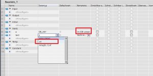

Ich habe einen Eingangsparameter am Baustein, vom Typ Any
Den würde ich gerne zerlegen. In AWL war das so einfach:

Aber wie geht das in SCL?
Ich hab natürlich schon etwas geschaut
Da muss man so merkwürdige AT Parameter anlegen.
Aber wie geht das?
Hätte mir jemand einen Tip?
Vielen Dank
Danke Dir
Die Beiträge hatte ich mir schon angeschaut
Aber wie bekomme ich die pAny AT Dest Variable angelegt?
Hi, um den Any-Pointer mit einer AT-Struktur zu überlagern (bspw. Array[0..4] of Word) darf der Baustein nicht optimiert sein, oder die Remanenz der Variable muss auf "Im IDB setzen" stehen.
Anschließend kannst du die Elemente in SCL ganz normal mit etwas Bit-Schieberei auseinander nehmen:
    #temp_Datentyp := WORD_TO_INT(AT_Variable[0].%B0);
    #temp_DB_Nummer := WORD_TO_INT(AT_Variable[2]);
    #temp_Speicherbereich := WORD_TO_INT(AT_Variable[3].%B1);
    #temp_Byteadresse := WORD_TO_INT(SHR_WORD(IN := AT_Variable[4], N := 3));
    #temp_Bitadresse := WORD_TO_INT(SHR_WORD(IN := SHL_WORD(IN := #AT_Variable[4], N := 13), N := 13));
Moin,
erst in der DB_Any-Variable bei Remanenz "im IDB setzen" einstellen.
Dann in der darauf folgenden Variable als Typ "AT" auswählen. Diese "Folge-Variable" überlagert dann die darüber stehende. Geht aber alles nur bei FBs und dort nur im In, Out, In/Out und Static-Teil.

Das funktioniert aber nur, wenn man den Optimierten Zugriff am FB ausgeschaltet hat.
