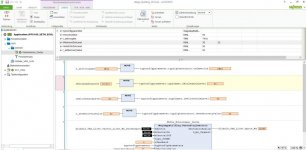

Hallo zusammen, Ich habe die WagoAppBuilding geladen und möchte den FB_DimSingleButton
verwenden.
Dieser funktioniert auch tadellos.
Ich arbeite mit E-Cockpit und pfc200 eco
Wenn ich allerdings an den angelegten Variablen den Initialisierungswert verändere, so hat das keine Auswirkungen.
Meine Frage wäre:
1. Ist meine Deklaration korrekt?
Ich habe 2 persistent/Retain-Variablen, die an 2 Stellen deklariert sind.
Einmal unter Persistent Vars und einmal lokal.
Wo ist der Initialisierungswert zu ändern?
Unter persistent Vars oder im Programm beim FB-Aufruf?
Habe schon viele Kombinationen getestet, ohne Erfolg.
Die Werte, die ich in typconfigparameter/typconfigdim verändert habe, werden,
wenn ich eine Simulation starte immer mit den Defaultwerten überschrieben.
Ebenso die rsetrecovery wird nicht mit dem angegebenen Wert initialisiert.
Was mache ich falsch?
Hier mein Programm:
