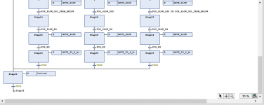

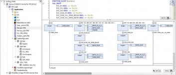

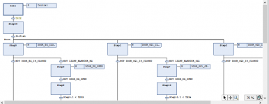

Halle an alle!
Nachdem ich mich lange mit CODESYS rumgeschlagen habe und größteneteils erreicht habe, was ich wollte, habe ich ein kleines Problem, was sich mir nicht ganz erschließt.
Ich programmiere einen Fahrstuhl, und soll einen Initialschritt haben, wo alle Türen geschlossen werden, der Fahrstuhl ins Erdgeschoss fährt, und die Anlage in ihren Ausgangszustand gesetzt werden soll. Das ganze soll mit Hilfe der Ablaufsprache umgesetzt werden.
Nun hab ich folgendes Problem: Auf Grund der Mehrfachbelegung von Motoren kann der Fahrstuhl, wenn er erstmal im Erdgeschoss ist, nicht mehr hoch fahren. Die Frage ist nun: Wie lege ich einen vernünftigen Initialschritt an, indem ich Akteure Setze und Zurücksetze, sie aber in anderen Programmteilen wieder verwenden kann, ohne dass sie sich gegenseitig blockieren? Meine Idee wäre es diesen Initialzustand vor die Steuerung des Fahrstuhles zu legen, damit die Ausgänge nur dort gesteuert werden können, aber ehrlich gesagt würde ich den auf Grund der Übersichtlichkeit gerne separiert halten. Im Anhang finden sich screenshots welche den Initialschritt zeigen. Für jede Hilfe wäre ich dankbar.

Ich habe mir jetzt deine Schrittkette nicht näher angesehen - nur gelesen, was du schreibst.
Ein Initialschritt sollte gar keine Aktionen ausführen - wenn du deinen Fahrstuhl unbedingt ins EG haben willst so ist dies ein paralleler Zweig.
Du könntest deinem FB als z.B. als IN-Parameter sagen, dass du einen SPS-Neustart hast / hattest (als IN_OUT) und diesen dann in der Schrittkette auswerten.
Dein Zweig wäre dann, ausgehend vom Initialschritt : U #Neustart UN #IN_EG ... oder so ähnlich.
Nun machst du in dem Zweig alles, was dafür notwendig ist ... UND ... ganz wichtig : du setzt den Neustart-Merker zurück ...
Ich denke, das löst dein Problem ...

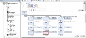

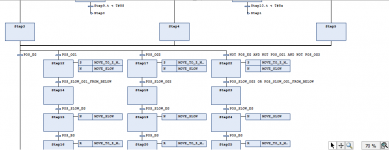

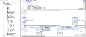

Nein, das war der Initialschritt den ich richtig machen wollte. Ich zeige dir gerne nochmal meinen Elevator FB, quasi mit seinem Part des Initalblockes kombiniert.
Man sieht in den Screenshots die Bedingungen Wenn der Fahrstuhl im Erdgeschoss ist, mehr hat nicht ins Bild gepasst, leider.

Beschreib mir doch mal (in Worten) wie der Ablauf sein müßte damit der Fahrstuhl ins EG fährt (egal wo er gerade ist), dann wie der Ablauf sein müßte um ins OG1 zu fahren (egal wo er gerade ist) und schlußendlich wie der Ablauf für das OG2 sein müßte (egal wo er gerade ist).
Dann : was ist überhaupt die Bedingung um zu fahren ?
Nachsatz : orientiere dich bei alle dem vielleicht mal daran wie ein Fahrstuhl im wirklichen Leben funktioniert - ich denke, du hast schon mal einen benutzt ...
