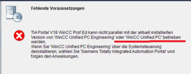

bei dem Versuch auf meinem Rechner TIA Portal v18 zu installieren startet die Installation mit folgender Meldung nicht:
Ich habe bei der Installation von TIA v16 auch die Komponenten für WinCC Unified mit installiert, aber auf Grund der Meldung alles deinstalliert. In der Deinstallationsübersicht von TIA v16 taucht dies auch nicht mehr auf:
Unter Installierte Software taucht diesbezüglich auch nichts auf:
Kann jemand helfen wie ich TIA v18 installiert bekomme?
Aber das kann ich nicht separat deinstallieren?!
Ich habe nun die Installationsdatei für TIA v18 neu von der Siemens-Webseite runtergeladen, mit dieser hat es nun geklappt
Das ist eine Möglichkeit.
Ich hatte bei der V20 das Thema, dass die Installation nicht funktioniert hat. Die Lösung hat mir der SIEMENS-Support geliefert:
die *.iso entpacken (z.B. mit 7zip). Dann hat die Installation funktioniert.
