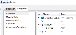

Hallo Leute.
Ich möchte mir gerad eine Struktur für meine Antriebe in Codesys V3 aufbauen.
Nun habe ich eine Antriebsstruktur erstellt, in welcher auch Instanzen von Bausteinen liegen.
Die Struktur (Den Datentyp) habe ich nun in Einer Globalen Variablenliste deklariert.
Wenn ich nun über die eingabehilfe Instanzaufrufe einfügen möchte bekomme ich die Instanzen, welche in der Struktur deklariert sind nicht angezeigt.
Wenn ich die Instanzen direkt in der Globalen Variablenliste deklariere funktioniert es.
Was ist da los? Kann man keine Instanzen in einer Struktur definieren?
Kann mir jemand helfen? Danke

Ok hatte mich falsch ausgedrückt. Wollte einfach nur ein Datentypen von FB myFB in eine Struct myStruct packen. Das funktioniert ja auch.
Wenn ich nun die Struct also den gesamten Datentypen instanziere: myIntanz : myStruct;
Dann kann ich den FB auch mit myInstanz.myFBInstanz aufrufen und es funktioniert auch alles, aber ....... Wenn ich die eingabehilfe Aufrufe bekomme ich ihn nicht unter Instanzen angezeigt.

Bei mir geht das, möglicherweise war das mal ein Fehler in der Eingabehilfe? Instanzen in Strukturen sind nicht sehr häufig, aber durchaus erlaubt.
Wenn die Instanz nicht auftaucht, dann musst du halt ohne Eingabehilfe arbeiten

Ich habe auch die neueste Version von CODESYS. Wie schaut die Eingabehilfe denn bei dir aus?
Und was würdest du erwarten?
Tatsächlich erlaubt die Norm (bisher) keine FB-Instanzen in Strukturen. Vermutlich wird das deshalb nicht so häufig gemacht.
Es spricht aber überhaupt nichts dagegen, weswegen das CODESYS auch erlaubt. Vor allem wenn du mehrere FBs hast, die gleichzeitig
instanziert werden sollen.
Häufiger wird man FB-Instanzen in anderen FBs finden. Strukturen und FBs sind ja verwandt, und die Idee ist, Strukturen für einfache
Aufgaben zu verwenden (z.B. Koordinaten) und FBs für komplexe Aufgaben.

Also ich habe nun meine Bausteininstanzen lokal im Programm deklariert und die Ein- und Ausgänge mit Variablen einer Struktur beschaltet.
Denke es ist dann auch einheitlich, wenn ich über die Struktur zugreife und immer die Gleiche Verschachtelung vorfinde.
