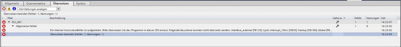

vielleicht hat von euch auch jemand dieses Problem und kann mir weiterhelfen.
In verschiedenen Projekten bekomme ich bei der kleinsten Änderung (z.B. neues Datenwort am Ende eines DBs) die Fehlermeldung dass beim Überetzen ein interner Konzistenzfehler aufgetreten ist und ich das ganze Projekt neu übersetzen muss. Danach werden etliche Bausteine mit Unterschieden zum AG gemeldet die ich nicht ma geöffnet geschweige denn geändert habe. Eine komplette Neuübersetzung führt dann dazu, dass zum Übertragen die CPU in Stop gesetzt wird. Bei Prozesslaufzeiten von teilweise mehreren Stunden habe ich dann natürlich ein Problem.
Kennt jemand die Ursache für diese Problematik?
Arbeite mit TIA V16 und unterschiedlichen Steuerungen (Sz1200 / 1500)
