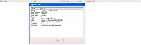

Ich schlag mich grad mit folgendem rum :
Ich will auf der Intouch Visu ca 30 Analogwerte direkt anzeigen. Lt Treiber muss ich die wie folgt machen :
PIINT260 oder PEINT260
Warum geht den das nicht ? Ich kapier das nicht. Muss ich das Zeug ggf. Erst auf ein MW Schreiben ?
Hab ich was übersehen ?
Gruss Wälder
Hallo Waelder,
also ohne deinen eingesetzten Treiber zu kennen wird's wohl eher schwer Dir zu helfen.
Ich habe vor geraumer Zeit mit Intouch über den "DassiDirect" (oder so ähnlich) eine Verbindung per Ethernet auf eine S7-400 aufgebaut.
Lag meinem Intouch-Paket dabei.
Funktionierte tadellos. Ich stelle dort auf der Oberfläche alle analogen PEW's (ca. 80) dar. Skaliert auf 0-100% und schon hatte ich ein wunderbar funktionierendes Drehzeigerinstrument.
Geht als Variable direkt das "PEW260" !
Mit einzelnen Bits war es nach einigem Handbuchlesen auch geklärt.
Da muss dann komischerweise ein "x" mit hin. (Mx0.0).
Wäre nett wenn Du mir etwas üer den Treiber schreibst, bzw. eine Quelle zum PDF-Dokument.
MfG,
Iris
Oh hab ich vergessen sorry,
es ist der
DASSIDirect
ach noch was. Wenn ich nur 1 Variable anzeige geht das aber ab 2 Variabeln. ....peng Fertig nix mehr ???? ggf Treibereinstellungen ?
