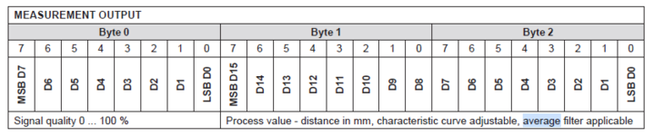

So sieht die Bytebelegung laut Datenblatt von Sensopart aus. Der Sensor wurde natürlich auf "Measurement Output" umgestellt.
Heißt logischerweise:
Byte 0 = EB2000 = Signalqualität
Byte 1 und Byte 2 = EW2001 = Abstand
Leider wird beim Einfügen des Datentyps in eine Variablentabelle der "Abstand" automatisch auf EW2002 anstatt EW2001 deklariert.
Mach ich hier was falsch oder wird ein Word/Int immer ab einer geraden Zahl deklariert?
