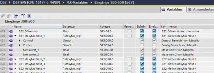

ich sitze seit langem an meinm Programm und habe nun ziemlich viele Schnittstellen, welche ich in einen Datenbaustein übergebe.
Als Beispiel:
18 Ausgänge DINT
7 Eingänge DINT
Das bläht den Baustein optisch ziemlich auf, sodass ich ihn nicht mehr ganz im Fenster sehen kann.
Ich nutze TIA V13 SP1, laut den Release Notes kann man hier auch Eingänge strukturieren bzw. einem UDT zuweisen... Jedoch kann ich unter Datentyp in den PLC Tags keinen UDT für Ein- und ausgänge auswählen....
Bin ich blind?
Über Hilfestellung würde ich mich sehr freuen!

Ok, das kam falsch an. Ich meine feste Adressen (zb. QD16, QD20...) diese gebe ich im OB1 auf einen Baustein. Ich möchte aber nicht die 18 "Adressen" angeben, sondern eine Struktur zb "Schnittstelle" in der dann die 18 drinnen sind. Aber ich kann keine Adressen zusammen fassen....
Oder?
Gesendet von meinem SM-G920F mit Tapatalk
Vielleicht machst du mal ein paar screenshots, dass man sich das besser vorstellen kann
Ich hoffe das klappt mit dem Anhang, ist mein erstes Mal hier ;)

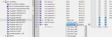

Also: Ich kann keinen UDT als Datentyp bei PLC Tags auswählen.... liegt das vielleicht an der CPU? 1215C

In der PLC-Variablentabelle kannst du keine Structs bzw. UDTs als Datentyp angeben, sondern nur elementare Typen wie BOOL, INT ...
Sollte sich das in der Symboltabelle (wie das ganze bei Step7 hieß) zwischenzeitlich geändert haben, wäre ich doch mehr als überrascht.

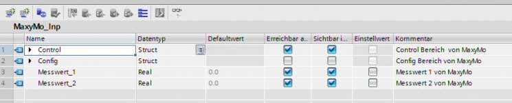

Wenn ich das aber bei Funky richtig sehe, geht das scheinbar doch.... und in den Release Notes von V13 SP1 wurde das auch noch erwähnt....

Hallo Year-One,
Die Unterstützung von UDTs in PLC-Variabeln wird bei den 1200 SPSen erst ab Version 4 unterstütz. Bei 3 geht es nicht.
mfg Harald
Ahhhhhh vielen Dank! Muss ich morgen mal schauen ob es die schon gibt.... Jetzt erstmal vielen Dank und gute Nacht ;)
