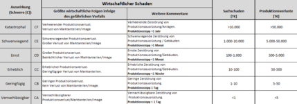

In der Prozessindustrie ist es nicht unüblich, außer Personenschäden auch andere Schäden zu betrachten wie Umweltschäden und finanzielle Schäden (z.B. Produktionsausfall oder Schäden an der Anlagentechnik selbst).
Im Werk DIN EN IEC 61511-3 findest du Schadensausmaßtabellen zum Erstellen des Risikografen.
Edit: die gucken so ähnlich aus wie z.B. die:
Anhand des Risikografen kannst du dir den erforderlichen SIL bestimmen.
Aber normalerweise kommen die SIL-Anforderungen die sich aus wirtschaftlichen Überlegungen ableiten nie höher als die, die sich aus Personenschutzgründen ergeben.
