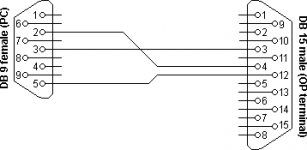

Da Ich die Programmierkabel f. meine S7 300 und für mein OP 7 fehlen, habe Ich mir nun Stecker und Kabel besorgt um sie selbst zu löten. Nun die Frage wegen der Belegung:
Die S7 wird mit einem 9-pol programmiert und Ich habe in diesem (genialen!!!) Forum das hier gefunden:
Passt dies so?
________________________
Für das OP 7 meinten ein paar Leute, dass dafür kein 9poliges Programmierkabel funktioniert und Ich ein 15poliges benötige.Stimmt diese Aussage? (Mein OP7 hat einen 9er(PLC) und einen 15er Anschluss(PLC/Printer/Configuration))
Handelt es sich bei dem Kabel dann um diese Verschaltung?

die verbindung zwischen cpu und op7 erfolgt über ein profibuskabel (2-adrig + schirm) (am OP IF1B)
für den seriellen transfer vom pg/pc (25-polig) zum op7 (15-polig)
pin pc25->pin op
txd 2->3
rxd 3->4
rts 4->5
cts 5->10
sg 7->15
wenn du einen 9-poligen seriellen anschluss hast musst du schauen welche pins dort die gleiche funktion haben.

Also habe ich das richtig verstanden, dass, wenn ich das OP7 programmieren will mit pg/pc ich einen 25(am pc) auf 15(am OP) benötige oder nach der Kabelbelegung schaue und ein 9er auf 15er löte?

kabel: genauso ist es.

Die Belegung 15pol auf 9pol, welche ich oben gepostet habe... Laut Beschreibung aus dem Forum(grafik ist von hier) müsste dies so passen. "für OPXX". Ich kann es ja, sobald ich das Prog. habe testen insofern Ich nichts zerstöre Oo. Aber eig. müsste ja bei falscher Belegung nur err kommen.
Vor lange langer Zeit habe ich auch mal mit ProTool was gemacht.
Damals hatten wir ein Kabel (selbstgelötet) von COM (9 pol am PC) auf den 15 poligen des OP7. Da waren drei Adern aufgelegt - mehr nicht.
Sollte also der korrakte Belegungsplan sein...
die belegung von 25->15 ist von einem kabel welches ich vor vielen vielen vielen jahren mal gelötet habe. und das funktioniert. mit meinem pg
