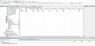

wir haben seit ein paar Monaten das Problem das unsere KEB Umrichter anfangs nur ab und zu jetzt leider dauerhaft in Störung gehen.
Wir haben bei uns 12 Umrichter F5 an einen C6 über Ethernet verbunden.
Leider sind meine Kenntnisse was KEB bzw. Codeysys anbelangt eher dürftig kenne mich mehr mit Siemens aus.
Wir haben ein Bild der Log Datei mit dem Fehler gemacht.
Wir haben die Ethernet Vekabelung schon geprüft das kann es nicht mehr sein.
Die EtherCAT Task läuft auch nicht in einen Timeout das haben wir auch schon geprüft.
Vielleicht hat ja jemand sowas schonmal gehabt?

Wenn es schon 9 Jahre lief, es ist halt ganz schwer zu sagen was es ist. Es könnte vom dem IPC kommen, könnte aber genauso an nur einem Umrichter liegen der sporadisch ausfällt. Habe ihr mal probiert, wenn die Anlage läuft, an den Netzwerkkabeln mal vorsichtig zu wackeln?
Evtl. sind auch Kontakte der Netzwerkbuchse korrodiert....
Ja die korrodierten Kontakte haben wir auch vermutet, leider war es das nicht nur bei sehr starken wackeln was eher im Betrieb nicht vorkommt.
Wir werden als nächstes mal die Bedieneinheiten tauschen vielleicht liegt es doch an den Buchsen an einem Umrichter.
Laut unserer Log Datei sieht es ja auch so aus als wäre immer nur einer betroffen mit der Komponenten Adresse 1031 diese ist aber nicht die Ethernet Adresse deswegen schwer nachzuvollziehen welcher Umrichter es ist.

Ich habe EtherCAT noch nie ohne TwinCAT genutzt und kann gerade auf die Schnelle nur in TC3 nachsehen, bei Bedarf müsste ich morgen mal schauen, ob ich COMBIVIS Studio noch installiert habe oder es schnell installieren.
Die 1031 ist die EtherCAT-Slave Adresse, hier musst Du mal in der Hardwarekonfiguration schauen, welcher Slave diese Adresse zugewiesen bekommen hat. Diese Adresse kann manuell vergeben werden, meist geschieht dies aber automatisch.
Was mir bei Deinem Screenshot in #1 auffällt ist, dass der erste EtherCAT Slave schon ein Achtungszeichen hat, da also schon etwas nicht zu stimmen scheint.
Habe gerade COMBIVIS gefunden und schnell eine Konfiguration mit EtherCAT zusammengeschustert. Die EtherCAT Adresse ist hier zu finden.
Du musst jetzt das Gerät mit der 1031 finden und schauen was da nicht stimmt.
