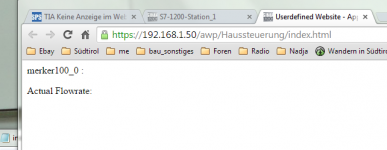

bei mir funktionieren die Variablen im Websercer der CPU nicht.
Habe laut Beschreibung eine Website erstellt und auf der CPU aktiviert.
Die Site wird zwar aufgebaut aber ohne Anzeige der Variablen!!??
Sollte eigentlich funktionieren....
Sieht hier jemand einen Fehler?
CPU 1215; Tia12

[SIZE=2]<!-- AWP_In_Variable Name='"merker100_0"' -->[/SIZE][SIZE=2]
[/SIZE]
[SIZE=2]<!DOCTYPE HTML PUBLIC "-//W3C//DTD HTML 4.01 Transitional//EN">[/SIZE]
[SIZE=2]<html>[/SIZE]
[SIZE=2]
[/SIZE]
[SIZE=2] <head>[/SIZE]
[SIZE=2] <title>Userdefined Website - Application Start</title>[/SIZE]
[SIZE=2] <meta http-equiv="Content-Language" content="en" >[/SIZE]
[SIZE=2] <meta http-equiv="Content-Type" content="text/html; charset=utf-8" >[/SIZE]
[SIZE=2] <meta http-equiv="Content-Script-Type" content="text/javascript" >[/SIZE]
[SIZE=2] <!-- <meta http-equiv="refresh" content="10; URL=Start.htm"> -->[/SIZE]
[SIZE=2] <link rel="stylesheet" type="text/css" href="Stylesheet/siemens_Stylesheet.css"/>[/SIZE]
[SIZE=2] <script src="Script/siemens_script.js" type="text/javascript"> </script>[/SIZE]
[SIZE=2] </head>[/SIZE]
[SIZE=2]
[/SIZE]
[SIZE=2] merker100_0 : :="merker100_0":[/SIZE]
[SIZE=2]
[/SIZE]
[SIZE=2] <p>Actual Flowrate: :="speed":</p>[/SIZE]
[SIZE=2]
[/SIZE]
[SIZE=2]</body>[/SIZE]
[SIZE=2]
[/SIZE]
[SIZE=2]</html>[/SIZE]
