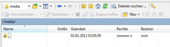

ich hab eine WAGO 750-8206 Steuerung mit einer 32 GB Kingston SD-Karte.
Will ich Parameter aus dem Programm auf die SD Karte wegspeichern, dann kommt der Fehler "Other problem while executing this function".
Dieser Code wird auf anderen ähnlichen Anlagen mit einer typgleichen SD-Karte betrieben und funktioniert.
Die SD Karte wurde mit FAT32 formatiert, Schreib-/Leseschutz ist deaktiviert, aber er wird im WBM auch nicht als FAT32 erkannt sondern nur als "normale" Memory Card (siehe Screenshot).
Selbes wurde mit einer Transcend SD Karte 2 GB probiert. Das Problem bleibt dasselbe.
Wo könnte das Problem liegen? Was kann ich noch versuchen?
EDIT: Auch über ftp sehe ich die SD Karte unter dem Ordner Media nicht:
