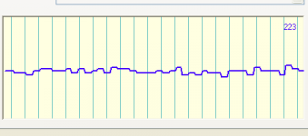

Hallo Leute,
mein Problem betrifft eher die Hard- als die Software, wusste aber nicht, wo ich es sonst unter bekommen könne:
Ich habe eine KL3228 (8-Kanal Eingangsklemme PT1000 in 1-Leitertechnik) und daran entsprechend einen PT1000 Sensor mit der Klassifizierung "B". Bei gleichbleibender Raumtemperatur und "akklimatisiertem"
Sensor (er liegt seit Tagen auf meinem Tisch, ist keinerlei Zug oder Sonneneinstrahlung ausgesetzt) schwankt der Messwert im Sekundentakt um bis zu 0.8°C - und das auch nicht Linear (also auf und ab) sondern völlig Zufällig z.B. von 22.1 auf 22.6 dann wieder auf 22.3 usw.
Woher kommen diese Schwankungen und wie bekomme ich sie weg? Ich mein die Genauigkeitsklasse gibt doch nur die Absolutgenauigkeit an?! Wenn er generell um 2°C daneben liegt ist das ja kein Problem, aber das "Geschwanke" geht mir schon auf den Zeiger.

Hi Mike,
wie verhält sich der Onlinewert im Systemmanger? Ich habe die 3202 mit PT1000. Da springt nichts. Wenn du beim auslesen nicht in den Adressen verrutscht bist, würde ich auf ein EMV Problem tippen. Wie lang ist die Leitung und wie viele Sensoren sind angeschlossen? Wenn ich die Doku der 3228 richtig gelesen habe, braucht beim PT1000 auch nichts im Feature Register geändert werden.

Hi
vielen Dank schon mal für die vielen Antworten!
Die Werte lese ich im Systemmanager ab. Die Klemme wird im Auslieferungszustand betreiben - also keine Veränderungen in den Registern. Leitungslänge ca 1,5m, habe jetzt aber zum Test auch mal einen anderen PT1000 mit nur 30cm Leitungslänge angeschlossen und alle anderen Klemmen entfernt. Bis auf die Tatsache dass beide Sensoren (die nebeneinander auf dem Tisch liegen) einen Temperaturunterschied von ca 0.8°C messen (soweit das bei der Schwankerei überhaupt definierbar ist) verhalten sie sich absolut gleich ==> Schwankungen von bis zu 0.8C. Siehe Bild im Anhang, das ist ein Screenshot aus dem Systemmanager mit einer Aufzeichnung über ca 30 sec. Der Messbereich ist auf 200 bis 250 eingegrenzt, sodass man jede Änderung ab 0,1°C sehen kann.

So, Hutschiene ist drunter, geerdet und die 0V vom 24V Netzteil mit daraufgelegt -alles beim Alten. Selbst wenn ich statt der PT1000 feste 1K Widerstände nehme schwankt der Eingangswert. Werde mich diesbezüglich mal mit Beckhoff in Verbindung setzen...

Neue Klemme - gleiches Ergebnis!
Die neue KL3208 ist nun eingetroffen und ich habe gleich einen Versuch gestartet. Die Abweichungen sind zwar geringer, dennoch habe ich Schwankungen von bis zu 0.6 °C. Ich bin echt am verzweifeln - soviel kann man doch an der Sache nicht falsch machen?!
Mein Aufbau ist wieder BC9000|KL3208|KL9010. An den Kanälen 1 und 2 hängen zwei PT1000, am Kanal 3 ein Fest-Widerstand und die restlichen Kanäle habe ich nun auch via KS2000 deaktiviert. Die Hutschiene ist geerdet und beim Netzteil handelt es sich um ein stabilisiertes 24V-Netzteil aus einem ABB-Roboter.
Bei mir auf dem Tisch steht mein Notebook und 3 Monitore, das nächste Umspannwerk bzw. der nächste UMTS-Mast sind mehrere km entfernt und meine Frau habe ich zum shopping geschickt - was kann sich denn sonst noch negativ auf die Messung auswirken?!
Viele Grüße
Mike
