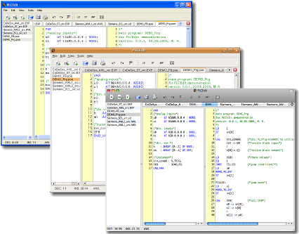

PLCEdit ist ein schlanker Quelltexteditor für POE Dateien, welcher sich für schnelles notieren von Ideen besonders eignet. Unterstüzt werden Moeller Sucosoft (.poe) Dateien, CoDeSys Exportdateien (.EXP), Siemens Quellen (.awl, .scl), KW-Software Multiprog Exportquellen (.IL, .ST) und plain Text POEs.
Zur Verfügung stehen die Programmiersprachen Anweisungsliste (AWL) und Strukturierter Text (ST) in Anlehnung an die IEC 61131-3.
Die Kompilierung der Dateien muss über die Herstellersoftware vorgenomment werden, da PLCEdit ein reiner Editor ist.
Mit PLCEdit besteht die Möglichkeit verschiedene POE Typen zu erstellen, Programm, Funktionsblock, Funktion und Globale Variablenliste. Es ist auch möglich jederzeit den POE Typ zu ändern.

Im Ansichtmenü kann der vollständige Code einer POE Datei angezeigt werden. Enthalten sind der Header, Variablendeklarationen und Programmcode, sowie herstellerspezifische tags.
