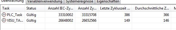

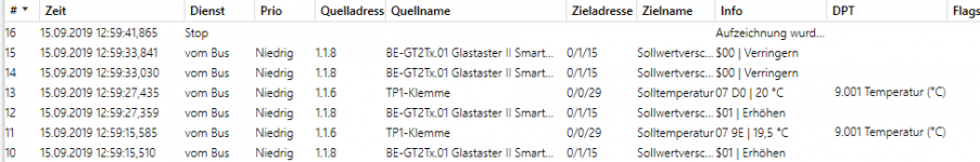

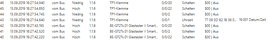

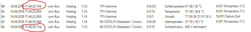

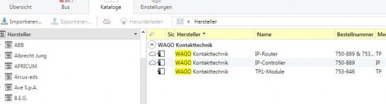

Ich habe eine TP1 Klemme für KNX im Einsatz. Das funktioniert auch alles ganz gut, jedoch benötigt die TP1 Klemme zum senden von Nachrichten zwischen 20 und 30 Sekunden.
Das ist natürlich deutlich zu viel...
Hier ein Bild, der Glastaster sendet einen neuen Wert, welcher in der Funktion der SPS empfangen wird, und als update auch wieder herausgeht (so kann die SPS ebenfalls über z.B. Visualisierung die Ausgänge schalten und es wird korrekt auf dem Taster dargestellt).
Das ist der Code dazu. Wenn ich mit der SPS verbunden bin, sehe ich die Änderung den xSwitch_IN und xSwitch_OUT sofort, es wird jedoch erst viel später übertragen.
Woran kann das liegen?

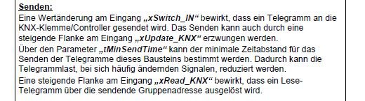

M1_003_switch(
bPortKNX:= 1,
dwIndex_DPT:= 003,
xSwitch_IN:= bathroom.xLight, // top light
xUpdate_KNX:= TRUE,
xSwitch_OUT=> bathroom.xLight,
xUpdate_PLC=> );
