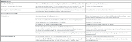

Bei der Kinematik tut sich noch viel mehr wie oben gelistet, ich gehe stark davon aus, dass das mit viel TamTam auf der Messe präsentiert wird. Herauskommen wird die V18 wohl am Ende des Jahres, die Beta ist ja schon draußen.
maxder2te
Well-known member
850
Punkte Reaktionen
256

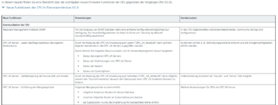

Mittlerweile sind die Handbücher für die 1516, 1517 und 1518 mit Firmware 3.0 draußen.
Es sieht so aus, als ob für 1511-1516 neue Hardware kommt und Siemens da endlich an der Performance-Schraube etwas gedreht hat. Also mehr Speicher und nicht mehr so lahm.
Seite 14
Und da sich der Mittelteil der Bestellnummer für die 1516 von 3AN02 auf 3AP03 ändert, darf man auch für die 1517 und 1518 mittelfristig neue Hardware erwarten.
