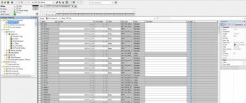

Die Controller Tags sind die globalen Variablen inkl. IO
In den Program Tags werden die Programm spezifischen Tags abgelegt, welche nicht Programmübergreifend verwendet werden.
