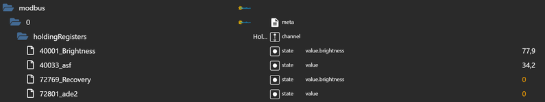

Hi zusammen,
ich habe ein Problem bei der Parametrierung meiner Modbus Kommunikation mit dem iobroker.
Im speziellen geht es um BOOL Werte.
Ich habe zwei Eingangs Bool Werte die Hintereinander im Register 32002 Bit 0 und Bit 1 liegen und einen Ausgangs Bool Wert der im Register 2 Bit 0 liegt.
Ich habe versucht diese im iobroker.modbus über Diskrete Eingänge / Diskrete Ausgänge anzulegen allerdings kann ich hier nur ganzzahlige Adressen vergeben.

1662751925119.pngIch bin mittlerweile von BOOL auf INT und REAL übergegangen, da ich dachte, dass das einfacher ist aber Pustekuchen. Ich kann einen REAL Wert aus der WAGO auslesen aber mehr nicht. Ich habe es mit und ohne Aliasadressen versucht. Die Ausgabe des tcpdump verstehe ich leider nicht.1662752073257.png1662751421495.png1662751668729.png

Vielen Dank erstmal für deine Antwort hat aber leider auch nicht funktioniert und mittlerweile zweifele ich an dem Adapter / PFC.
Nachdem 1 WAGO Ausgang REAL / iobroker Holding Register Float (Big Endian Word Swap) funktioniert habe ich verschiedene Tests gemacht.
1. Einen 2ten REAL Wert hinzugefügt Wago Register 2 / iobroker Adresse 2 --> funktioniert nicht
2. REAL Ausgang gegen INT Ausgang getauscht Wago Resister 0 / iobroker Adresse 0 --> funktioniert nicht
3. REAL Ausgang gegen BOOL Ausgang Wago Coil 0 / iobroker Diskreter Eingang 0 (kann nur zyklisch schreiben?) --> funktioniert nicht
4. Wie 3. nur im iobroker Diskrete Ausgang 0 (Hier kann ich zyklisch lesen) -- funktioniert nicht
Ich bin ratlos. Ich kann mir gerade nicht vorstellen was ich bei 1. oder 2. falsch machen könnte. Habt ihr noch irgendwelche Ideen was ich falsch mache oder wie ich den Fehler finden könnte?
