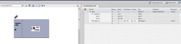

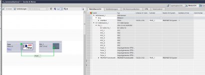

ich möchte einen ABB ACQ 580 Frequenzumrichter über ein Fena-21 Ethernet Adapter mit einer S7 CPU kommunizieren lassen.
Wichtig wäre für mich eine Sollwertvorgabe aus der SPS an den FU und als Rückmeldung Betrieb, Störung, Istwert Drehzahl, Istwert Strom, Istwert Leistung.
Ich habe laut Beschreibung im Handbuch des Fena die Programmierung durchgeführt (siehe Bilder Anhang), Kommunikation funktioniert.
Als Wert 1 ist der Status festgelegt, da habe ich noch keine Ahnung was die Zahlen bedeuten
Als Wert 2 habe ich die Motordrehzahl als Float festgelegt, ich bekomme den Wert 1:1 aus dem FU in die SPS übertragen
Als Wert 3 habe ich die Leistung als Float festgelegt, den bekomme ich ebenfalls 1:1 übertragen
Als Wert 4, 5, oder 6 habe ich Strom, etc festgelegt, da bekomme ich irgendwelche Zahlenwerte übertragen
Meine Frage: Hat schon jemand mit einem Fena-21 Ethernet Adapter Daten aus einem ABB FU gelesen bzw. geschrieben?
Wie muss ich das Statuswort auslesen?
Warum bekomme ich nur in meinem Array PPO IN(2) und PPO IN(3) die Werte heraus, warum funktioniert es PPO IN(4-6) nicht??
TIA V14 SP1
CPU 1214 DC/DC/DC (6ES7 214-1AG40-0XB0) V4.0
FU ABB ACQ 580
Fena-21 Ethernet Adapter V3.05
gsdml-v2.31-abb-fena-20150402.xml
