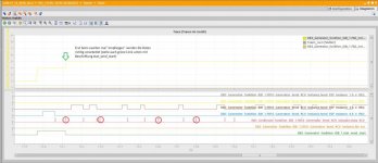

ich habe ein Problem mit dem CB 1241 und einer S7-1215C und der Punkt zu Punkt Kommunikation. Erst einmal zu den verwendeten Bauteilen:
-CB1241(RS485); Artikel No. 6ES7 241-1CH30-1XB0; Firmware v1.0 (Portkonfigurationen können dem angehängten Bild entnommen werden)
-CPU 1215C; Artikel No. 6ES7 215-1AG40-0XB0; Firmware v4.1
Aufbau:
An dem Kommunikationsboard ist ein Generator angeschlossen (Anschlussleitung 0,5-1m). Abschlusswiderstände sind an beiden Seiten angeschlossen, des Weiteren sind Generator seitig noch Bias- Widerstände mit je 330 Ohm angebracht. An dem Generator ist noch ein TTL Sniffer angebracht um die gesendeten und empfangenen Datenpakete mit lesen zu können.
Problem:
Die Kommunikation zwischen CB und Generator funktioniert, jedoch werden die empfangenen Datenpakete immer doppelt empfangen und auch gemeldet, dass zwei Pakete empfangen wurden (siehe Abbildung Trace Kommunikation (rot umkreist)). Die Pakete sind vom Aufbau identisch, jedoch sieht man nur eins im Snifferprogramm.
Darum frage ich mich wieso habe ich da eine zweite Meldung, dass Daten empfangen wurden und woher kommen diese Daten und warum wird nur die zweite Meldung in der SPS richtig verarbeitet.

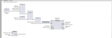

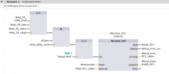

In den Bildern seht ihr auch noch die Beschaltung der Bausteine.
Ich freue mich auf Fragen, Lösungen oder Anmerkungen. Ich selbst habe schon viel Versucht und komme hier einfach nicht weiter und kann es mir auch nicht erklären.
Mit freundlichen Grüßen
PLC_
PS. Ziel soll es sein zwei Generatoren gleichzeitig zu betreiben
