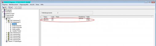

Aufgrund veralteter CP´s habe ich in der betreffenden Anlage die alten 343-5 FMS CP´s (5FA00) gegen neue getauscht (5FA01 V4.0)
Beim ersten Versuch durch den HW-Konfig Auswahlpunkt "Gerät tauschen", beim zweiten Versuch durch Löschen des CP´s in der HW-Konfig mit anschliessendem neu anlegen des CP.
Dadurch musste ich die FMS-Verbindungen neu schreiben. Die Verbindungsparameter wie read, write oder die zu veröffentlichenden FMS-Variablen. Auch die Verbindungs-ID´s sind gleich geblieben.
bei Umbau zeigte sich jedoch, das der Client einen Auftrag zum Server schicken konnte (Gerbfass zur Wassermischung), jedoch keine Istwerte vom Server zurück kommen. Auch die Endekennung des Auftrages wurde nicht übermittelt.
der Empfangsbaustein (FB3 READ) im Client zeigte den Fehler 0003h (Verbindung nicht projektiert).
Die Diagnose der Profibusverbindung zeigte keine Fehler.
Baue ich den alten CP wieder rein, ohne Änderungen der HW-konfig oder NET-Pro, läuft die Verbindung in beide Richtungen einwandfrei
was hab ich Falsch gemacht? Muss bei FMS der SDB im CP vorhanden sein? können die Verbindungsdaten auch über den Rückwandbus geholt werden? (das ist bei den neuen CP´s möglich)...

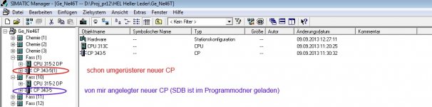

Weiterhin:
was bedeutet die Zahl in den Klammern hinter der CP-Bezeichnung im Bild? Ich weiss nicht ob mein Vorgänger nur die Programmnummer reingeschrieben hat (durch umbenennen) oder ob das eine bestimmte Reaktion auf Abläufe im Step7 ist (Laden etc)
