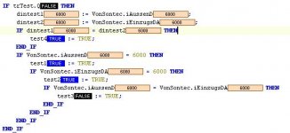

Ich habe eine Frage zur Adressvergabe für Kommunikationsvariablen. Ich kommuniziere via Profinet mit einer Siemens und habe dazu je 32 DWORD vergeben welche ich auch so mit der Hardware verlinke:
Input AT %IB600: ARRAY[0..31] OF DWORD;
Output AT %QB600: ARRAY[0..31] OF DWORD;
Diese DWORD werden verschieden verwendet. Teilweise als einzelne Bits, oder aber auch als Zahlenwerte (zb DINT). Um die DWORDs aufzuschlüsseln habe ich eine STRUCT definiert, die dann etwa so aussieht und einfach auf dieselben absoluten Adressen geht:

Das funktioniert soweit eigentlich ganz gut. Nur habe ich ein Problem bei vergleichen, auch wenn iWert1 = iWert2 ist, das Resultat ist immer FALSE:
wenn im Bild oben die Variablen test1 und test2 TRUE sind, müsste zwangweise test3 auch TRUE sein, ist es aber nicht. Wenn ich die Werte auf eine andere Variable kopiere, funktioniert der Vergleich dann.
Die Frage ist nun: was ist hier Best Practice? Es sollte ja nichts spezielles sein, dass ich zur Kommunikation Blöcke mit demselben Datentyp verwende (zb DWORDs) und diese dann in einzelne Datentypen aufsplitten muss.
An welcher Stelle im Programm setzt du denn wann die Variable "Test3" auf FALSE ?
Ich bin mir nicht sicher, dass TwinCat dir den Wert einer Variablen anzeigt, wie er exakt in der Programmzeile ist - ich denke eher, dass du auch dort das Ergebnis vom Programmende angezeigt bekommst ...

test3 wird nirgends auf FALSE gesetzt, ich setzte die test-variablen jeweils manuell wieder zurück. Um das Problem weiter einzugrenzen habe ich diese ganze IF-Struktur auch noch mit einem Trigger versehen, so dass sie genau einen SPS-Zyklus lang durchlaufen wird. Es ist effektiv so, dass die SPS in dieser Situation "komisch" reagiert...
Ich hatte auch schon mit Beckhoff kontakt. Die sehen das Problem in der doppelten Adressierung (Input[4] belegt dieselbe Adresse wie iWert1), warum das einen Einfluss auf Vergleiche haben soll kann mir aber niemand erklären. Der Vorschlag von Beckhoff ist die Daten in einem FB auf lokale Variablen zu kopieren. Ich finde das etwas umständlich und frage mich daher, was in diesem Fall Best Practice ist. Das sollte ja eigentlich etwas "alltägliches" sein, dass man mit einem anderen Datentyp kommuniziert als man dann effektiv braucht.

Das mit dem Breakpoint habe ich schon gemacht, es steht wirklich bei beiden 6000 drin. Auch wenn ich das ganze Bit für Bit analysiere steht in beiden derselbe Wert drin. Wieso dass der Vergleich gegen 6000 beide Male TRUE ergibt aber gegeneinander FALSE konnte mir noch niemand erklären...

Hier noch ein weiterer Test wo ich die Werte auf Variablen kopiere und vergleiche. Das Ganze soweit isoliert dass es genau 1 SPS-Zyklus lang durchlaufen wird (R_TRIG):

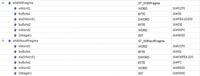

So, dann will ich mal liefern.
Ich habe zwei Strukturen mit eigentlich gleichem Inhalt angelegt, nur eine mit "pack_mode" Pragma und eine ohne.
{attribute 'pack_mode' := '1'}

Um eine Datenquelle zu simulieren habe ich ein Array of Byte mit 12 Elementen erstellt und initialisiert.
abyTestArray : ARRAY[1..12] OF BYTE := [16#F0, 16#01, 16#50, 16#30, 16#D0, 16#A1, 16#FE, 16#DE, 16#FC, 16#00, 16#00, 16#80];
Sowohl das Array als auch die beiden Strukturen haben auf den ersten Blick die selbe Größe, dazu jedoch später mehr. Soviel sei verraten, es wird lustig.
Diese Daten kopiere ich nun mit memcpy in jeweils eine Instanz der obigen Strukturen, was in folgendem Code erfolgt.
memcpy(ADR(stWithPragma), ADR(abyTestArray), SIZEOF(abyTestArray));
memcpy(ADR(stWithoutPragma), ADR(abyTestArray), SIZEOF(abyTestArray));
Die Daseinsberechtigung des Pragmas wird deutlich, wenn man sich die Strukturen Online anschaut. Hier zunächst in dezimaler Darstellung. Bei gleichen Strukturen wäre ein gleiches Ergebniss zu erwarten.
Hm, das sieht jetzt aber nur teilweise gleich aus, was ist denn da passiert? Bei verschiedenen Programmiersprachen gibt es (meist einstellbare) sogenannte Speicherausrichtungen, das heißt Variablen schließen, je nach Ihrer Größe nicht unbedingt im Speicher direkt aneinander an. Angenommen Variablen beginnen immer an einer geraden Adresse, dann würde der Compiler nach einem Byte eine Lücke lassen und genau das macht TwinCAT/Visual Studio wenn das Pragma nicht verwendet wird. Die Funktion memcpy weiß davon aber nichts und kopiert munter jeden Eintrag des Arrays nacheinander in die Struktur. "Wie, da gibt's Lücken?! Ist mir doch egal!"
Aus diesem Grunde gibt es zwischen den beiden Strukturen eine Verschiebung von insgesamt zwei Bytes, nämlich jeweils um ein Byte nach jeder Byte-Variable in der Struktur. Gleichzeitig muss beachtet werden, dass Werte mit mehr als einem Byte in der als "Little-Endian" bezeichneten Bytereihenfolge abgespeichert werden, also das niederwertigste Byte zuerst. In hexadezimaler Darstellung sieht das Ganze dann so aus und die angesprochene Verschiebung wird deutlich.
Der Erste Wert ist ein Word mit dem Wert 01F0Hex, bzw. 496Dez was im Array den Positionen 1 (Least Significant Byte = F0) und 2 (Most Significant Byte= 01) entspricht. Der nächste Wert passt auch noch 50Hex entsprechend 80Dez, stimmt soweit. Aber dann nimmt das Unglück, wie erwähnt, bei der Struktur ohne Pragma seinen Lauf. Das LSB (30Hex) vom DWord geht flöten, stattdessen drängelt sich der eigentlich für das nächste Byte vorgesehene Wert (DEHex) als neues MSB rein.
