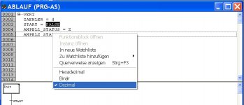

Es zeigt mir leider immer nur den Dezimalwert von
974757323 an. Dieser Wert entspricht aber nicht den Wert 0,000586 nach IEEE 754.
doch das ist genau richtig so

Für die Online Anzeige ist das DWord einfach eine Vorzeichenlose Ganzzahl,
in dem Fall halt des Bitmusters der entsprechenden Real Zahl.
