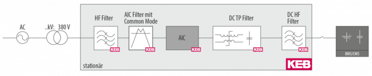

Funktionsprinzip des Batterielademanagements

- Verwendung an verschiedenen Netzformen und Netzspannungen/Netzfrequenzen TN-C-S, (IT, TT beide in Rücksprache mit KEB)
- Geringe Netzrückwirkung THDi < 5 % Typ. 3 %
- Für nicht-drehende Applikationen beziehungsweise statische/ruhende elektrische Maschinen
- Common Mode Filter: Filter zweiter Ordnung gegen das Netz und Dämpfung des Gleichtaktanteils auf der DC-Seite
- Energieaufnahme aus dem Netz über den AIC (Active Infeed Converter, auch AFE – Active Front End genannt) → die Batterie wird geladen
- Energieabgabe in das Netz → Energie fließt aus der Batterie über das AIC ins Netz
- Anwendungsbeispiele:
- Photovoltaikanlage mit Speicher
- Zentralspeicher am Netzanschlusspunkt
