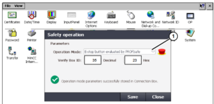

Problemübersicht:
Wir haben Probleme mit dem KTP900F E-Stop PROFIsafe Betriebsmodus in Bezug auf die Verbindung zur Anschlussbox. Die Probleme treten weiterhin auf, obwohl die Konfigurationseinstellungen den erwarteten Parametern entsprechen.

Fehler "Safety Operation" wird nach einem Neustart auf dem KTP-Panel angezeigt.
Fehlendes Connectivity Box: ah-Feld im Firmware-Bildschirm – obwohl ein anderes Panel vor Ort das Feld unter dem Failsafe-Modul korrekt anzeigt.
Fehlerhafte Anschlussbox-ID, die eine ordnungsgemäße Identifikation und Kommunikation mit dem KTP-Panel verhindert.

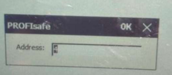

Deine Connection Box steht nicht wie du sagst auf Adresse 10 sondern auf Adresse 160 ( HEX A0 )
Du hast High auf A gestellt und Low auf 0 = HEX A0 = DEZ 160
Für Adresse 10 musst du High ( links ) auf 0 stellen und Low ( rechts ) auf A
@DeltaMikeAir Vielen Dank für Ihre Hilfe! Ich hatte die Adresse falsch verstanden. Dank Ihrer Klarstellung weiß ich jetzt, dass die Anschlussbox tatsächlich die Adresse 160 (HEX A0) hat. Ich weiß Ihre Unterstützung wirklich zu schätzen!"
Unfortunately, I'm still having communication issues; the runtime won't start. After downloading the project, the runtime on the KTP900F mobile panel stops.
The rotary switch setting was configured as 0A, but the mobile panel does not accept 10 as a decimal value and displays an error in the rotary switch setting.

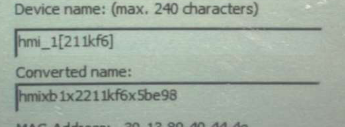

I have doubts about the firmware.
Currently used firmware:
KTP Panel: V1.1.0 FMODULE
(But the connection box is not displayed in the fail-safe firmware area)
Image: v17.00.00.07_05.01

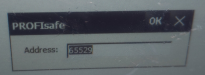

Settings in the mobile panel:
Profisafe: 65529
Profinet IO activated
The new settings are attached here.
