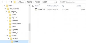

Das sieht dem PCS600 aber sooo was von verblüffend ähnlich!
Das Display, die Anzahl und Anordnung der LEDs und FolienTasten, die MäuseKlaviere, die AnschlussKlemmen, der ResetKnopf.
Nur das MemPack kenne ich nicht. Aber den schwarzen Knubbel. Den hatten leider nur die neueren Ausführungen.
Die älteren hatten die Batterie in ihren Eingeweiden versteckt und man musste gefühlte tausend Nieten aufbohren, um dran zu kommen.
Habe ich mich etwa doch zu früh ausgeklinkt?
Textdatei mit max. 43 Zeichen/Satz? 1. Zeichen immer ':', Rest Hex in Form von ASCII-Zeichen.
Beispiel: ':1005E6001E575A2D4E522E5350494E44454C3A20D2'
Das '1E' in der 10./11. Spalte scheint immer am Anfang eines Bildes zu stehen.
Soll ich mal per PN versuchen, Dir die gesammelten Dateien . . . nee, ich schicke Dir mal 'ne PN ohne Dateien und Du verrätst mir Deine eMailleAdresse, wennstemagst. Dann kann ich erst die BeipackZettel antackern.
