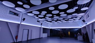

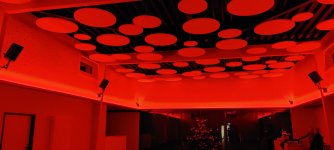

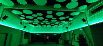

Stromaufnahmen:
Und noch n paar Bilder...
Grün:
RGB:
Rot:
Also hast du für ca. 40m auch einen Verbrauch von ca. 20A bzw. 500W. Die Laufen dann alle auf 100%, oder?
Sind die 40m der Umfang des Raums?
Das sind alles 100% Werte, mit 26,2 V eingespeist, an den LED kommen 23,6 V an. Ich habe jetzt nicht alle 4 Kanäle mal auf 100% gemacht, das wären dann rein rechnerisch deine ~20 A, da aber aufgrund des Spannungsfalls mehr Leistung über die Leitung abfällt, wird sich der Strom vermutlich noch deutlich unter 20 A befinden. Ist aber eh nicht vorgesehen, da ja auf dem COM der Summenstrom fließt und das haut natürlich beim Spannungsfall deutlich rein.
Die 43,8 m sind installierte LED Länge. Der Raumumfang ist n bisschen größer, wir haben auch "nur" an 3 Wänden die LED Streifen installiert.
