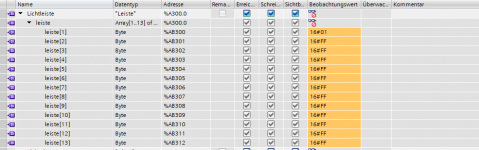

Hallo Zusammen,
ich habe folgendes Problem: Die Ansteuerung für die LED Leiste bekomme ich einfach nicht zum Laufen. Im TIA habe ich einen Typen definiert mit einem Byte Array in der Länge meiner Leiste(24 LEDs) x 2 Leisten definiert, welches ich entsprechend meiner Anforderung befülle. Leider bekomme ich nichts zum Leuchten.
Habt ihr dieses Produkt bei euch im Einsatz? Wie habt ihr es gelöst?

Wie ist denn die Anbindun? Profibus, Profinet, RS232........?
Funktioniert die Kommunikation?
Wie ist das Prozessabbild der CPU eingestellt? Liegen deine AB300´s evtl. außerhalb des Prozessabbildes...

Die Anbidung ist Profinet, ja udn die Kummunikation funktioniert da ich Lichtgitter als Eingang habe, mein Ausgang AB300 liegt inerhalb Prozessabbilde
die Leds werden über ein Auswerter gesteuert, und die Anbidung ist via Profinet , ich habe mein Hexstring in array of byte geschickt , ist das Falsch ?

Ich hab die Beschreibung mal kurz überflogen. Bei Ansteuerung über Probibus steht da etwas von einen Toogle-Byte. Schickt du diese dem Gerät? Ich kann in dem DB nichts davon erkennen?
So wie ich das jetzt verstehe geht ohne dieses Toggle Bit gar nichts, da wird sich nichts ändern an der LED Leiste.Es reicht nicht nur das Bitmuster für die Led-Leisten zu senden, siehe Beispielstring.

ich habe es auch so gemacht dass ich Toggle Byte bei jeder Steuerung ändere , die Frage jetzt ist das richtig dass ich die Array of Byte wo ich 2 Hex schreibe ! oder Schicke ich das als String aber wie kann ich ein String als Ausgang angeben .!
