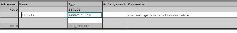

ich will ein Array mit dem Typ Int anlegen.
allerdings kann ich kein leerzeichen einfügen. beim betätigen der Taste kommt nur ein warnton.
Wo und wozu willst Du denn ein Leerzeichen einfügen?
In das leere Feld unter "ARRAY[1..10]" schreibe "INT" rein. Und wenn Du willst, kannst Du noch einen Anfangswert in dem Feld rechts hinter "ARRAY[1..10]" festlegen.
