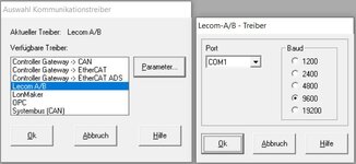

Hallo zusammen, ich möchte ein Lenze 8200 vector gerne über die RS232 Schnittstelle (LECOM A/B) mit mein PC verbinden, um ihn auf Global Drive Control zu parametrieren.
Leider bekomme ich keine Verbindung zu stande. Die grüne Spannungsversorgungslampe leuchtet dauerhaft. Bei suche nach einen FU bei GDC blinkt die mittlere Led. Er empfängt demzufolge auch etwas, gibt aber keine Antwort aus, sonst würde die rechte LED blinken.
Das RS232 kabel habe ich nach Anleitung umgebaut.
Stecker PIN2 an PIN3 Buchse Lecom
Stecker PIN3 an PIN 2 Buchse Lecom
Stecker PIN5 an PIN5 Buchse Lecom
Ich benutze ein RS232 Adapterkabel auf USB mit PL2303GS Chip. Die Einstellungen sende ich hier mal als Screenshot mit rein.
Ich weis nicht mehr weiter. :(

Versuchs mal mit den Einstellungen für den Com Port
Bits per second: 9600
Data bits: 8
Parity: none
Stop bits: 1
Flow Control: none

Hi, funktioniert leider auch nicht. Muss vor dem Verbinden eventuell die Reglersperre aufgehoben sein? Habe von dem A/B Modul jeweils den RS232 und RS485 treiberchip ausgetauscht. Funktioniert trotzdem nicht. :( Ich weiß nicht ob das ein Software oder Hardware problem ist.
RS485 und RS232 funktioniert nicht. Die RX lampe blinkt aber niemals die TX Lampe vom Modul.
und alle anderen Pins sind nicht verbunden!?
der USB COM Treiber ist installiert und als COM1 ansprechbar?

Sowas hatte ich auch gelesen. Leider habe ich kein Keypad. Habe nur ein 1/0 Funktionsmodul sowie das Kommunikationmodul.
Beim suchen nach ein Antriebsregler gibt es die Möglichkeit das alle Baudraten und Geräteadressen durchsucht werden (1-99)
