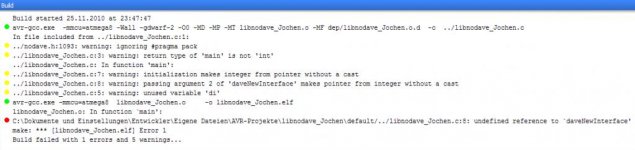

Hallo Jochen!
Mit dem was Ich dir damals geschickt habe, lässt sich die libnodave doch schon fehlerfrei compilieren...
Bei mir geht es nicht fehlerfrei zu kompilieren, siehe Screenshot.
Anbei bemerkt, dass ich deine Files in der ZIP für jetzt auf die Schnelle als Projekt im AVR Studio 4 eingebunden habe.
Bin ja bereits selber beim Probieren und Studieren des Codes.
Hast du eventuell die *.aps für dieses Projekt?
Mein AVR Studio 4 ist Build 528, Version 4.13.
WinAVR ist die Version 20100110.
