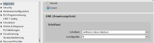

Mir ist gerade aufgefallen, dass TIA-Portal v20 Ligaturen unterstützt. Möglicherweise auch bei älteren Versionen.

Als Schriftart nutze ich JetBrains Mono
Ohne Ligaturen (Siemens Sans)
Falls ihr die Schriftart ändern solltet, müsst ihr TIA-Portal danach neu starten. Erst dann werden die Änderungen aktiv.

Für AWL habe ich auch JetBrains Mono Medium 9 verwendet.
Komisch, nur JetBrains Mono kann ich aber nicht auswählen.
🙃 Angefangen => Lust verloren
Kann man hier einstellen:
Aber folgendes funktioniert nicht:
das Verhalten ist schon eigenartig. Ähnlich unverständlich wie der Sachverhalt, dass in den Kommentarblock meistens (!) nichts per copy and paste eingefügt werden kann
Ich kenne mich mit .NET nicht aus. Ich vermute mal einfach, dass es bestimmte Widgets gibt, die Ligaturen zulassen und andere Widgets, die Ligaturen explizit nicht unterstützen. Aber beantworten kann das nur Siemens.
