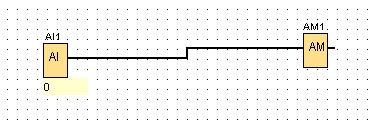

- den Ausgang (0-10VDC) des Sensors, habe ich auf den Eingang 7 gelegt
- Im Funktionsplan, habe ich den AI1 ausgewählt und dazu folgende Einstellungen ausgewählt
- 2 AI aktivieren
- die Einstellungen habe ich zur Logo gesendet (es wurde kein Fehler angezeigt)
- Logo neu gestartet, nach der Übertragung
- bei der Simulation wird nur "0" angezeigt
- der gemessene Wert beträgt 5VDC
Bei der Simulation kann dir auch kein realer Wert angezeigt werden, dafür bist du in der Simulation. Du musst in den Online-Test schalten (siehe Anhang). Dann siehst du den realen Wert. Bei genau 5 VDC muss dir dort 500 angezeigt werden.

Ich hatte vermutet, dass in der Simulation die Werte eingelesen und man diese dann übersteuern kann.
Also, nochmals vielen Dank
Nein, in der Simulation spielt dein PC/Laptop die LOGO!. Und auch hier kannst du Werte vorgeben und, um Verknüpfungen zu testen.
Z.B. Analogeingang: Fährst du mit dem Cursor der Maus über den Block Analogeingang, wird dir ein Schieberegler eingeblendet, mit welchem du einen sich ändernden Wert des Analogeingangs simulieren kannst. Und unten, wo dir beim Online beobachten einen Zahlenfeld des Analogeingangs eingeblendet, ist dies Feld auch in der Simulation. Dort kannst du den Wert im Zahlenfeld direkt ändern oder mit dem Pfeiltasten Rauf/Runter rechts daneben den Wert ändern.
