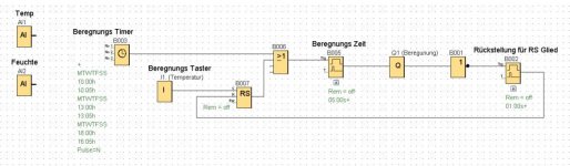

Ich habe eine LOGO Steuerung geschenkt (0BA8) bekommen und will diese nun für mein Terrarium verwenden.
Ich werde die Beleuchtung über einfache Wochentimer laufen lassen.
Die Beregnung wird über einen Steruerkreis gemacht , bei dem entweder zu definierten Zeitpunkten oder manuell für eine gewisse Zeit berenet werden kann. Falls wer Vorschläge hat wie es einfacher oder besser wäre als mein Steuerkreis bin immer gerne für Vorschläge offen.
Was ich noch gerne machen würde wäre ein Temp-Zeit bzw ein Feuchte-Zeit Diagramm, welches ich dann am PC auslesen kann. Die Temp und Feuchte werden über einen kombinierten Sensor von s+s Regeltechnik erfasst. Temp 0-10 V für 0-50°C und Feuchte 0-10V für 0-100%.
Kann mir irgendwer weiterhelfen wie ich das machen kann?

PS.: Anbei noch ein Screenshot von meinem Beregnungskreis und die Idee des gewünschten Diagramms.

In der Logo kannst du diese Art der Datenspeicherung nicht machen. Du kannst nur mittels geeigneter Programme die Daten vom PC aus der Logo auslesen. Dazu muss der PC aber ständig laufen.
Die neue Logo hat prinzipiell eine Data Log Funktion um csv Dateien in einem internen Speicher oder einer gesteckten Speicherkarte zu erzeugen.
Siehe Dazu das aktuelle Logo Handbuch.

Ich möchte mit der F1 Taste des Webservers die Beregnung starten.
Das wurde ganz wie bei der mechanischen Betätigung (I1) mit einer ODER Funktion verknüpft, so dass entweder I1, das Zeitglied oder mein LOGO! TD-Funktionsstaster die eingestllte Beregnungszeit auslösen.
Der mechanische Taster I1 und das Zeitglied funktionieren einwandfrei.
Wenn ich aber im Webserver auf F1 drücke, dann schaltet die Logo, das Zeitglied bleibt aber keine 30 s aktiv sondern nur ca eine halbe, bevor es sich wieder selbsständig zurücksetzt.
In der Online Analyse sehe ich dass das Glieg geschalten wird.
Kann mir da evt wer weiterhelfen ?
PS: wenn ich wie ein irrer auf den F1 Knopf klicke, dann schaltet er ab und zu mal für ca 1 Sekunde die Beregnung ein.
Du musst F1 wie den Taster I1 über ein zusätzliches Selbsthalterelais führen und mit der gleichen Bedingung wie bei B007 zurücksetzen.
Oder I1 und F1 über ein ODER auf das Selbsthaltrelais B007.
Oder du baust die Schaltung ganz um:
Bei der Wochenschaltuhr die Ausschaltzeiten deaktivieren und den Haken bei Impulsausgabe setzen. Als Zeitglied nimmst du eine Ausschaltverzögerung.
